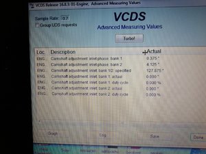

  16. Dimannim
    Dimannim Новичок
    29 янв 2020
    3
    Беларусь
    Знающие люди, подскажите положение дел при таких значениях, спасибо заранее!)

  18. R19 Sergio
    R19 Sergio Новичок
    28 май 2020
    9
    Хакасия респ.
    У меня тоже самое, ошибок нет, значения такие же. Но треск стоит ((( то есть стоит поменять просто натяжители?
