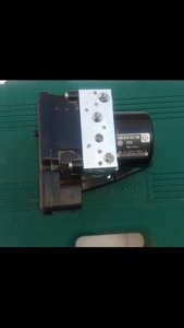

    Ауди а3 2008г.в.1.4 акпп дсг Как привязать блок абс после замены и что нужно сделать что бы погасли значки абс и есп заранее всем спасибо за ответы!

    Audi A3/8P 1.4Т 09
    Блок бэу или новый ставили?

    Блок Б/У

    на старом вместо буквы d было b

    тогда проще, в блоке абс вводишь security access code и адаптируешь датчики попереченого/продольного/давления/угла поворота
    В общем все, по которым была ошибка.

    У вас блок с длинным кодированием, сначала адаптируем датчики, написано выше как. Потом длинное кодирование пройдет, возмите кодирование со старого блока.

    как его вытащить из старого?

    Если честно, то обратитесь куда нибудь. Все что я написал элементарные вещи. Дешевле будет.
    Взять в старом блоке подключив его к авто или из сохраненного скана вашего авто.
