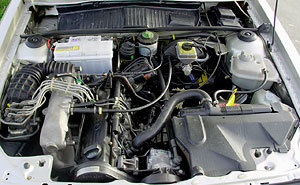

    так это вроде механический впрыск,инжектор, 2.0 5 котлов 115 лош

    Да - на 90-х моновпрыски вроде не ставились по определению.
    Код двигателя PS (до 1Э89 г.) и KV - система K-Jetronic
    Код двигателя PS (с 1989 г.) - система KE-Jetromc
    У тебя соответсвенно первый вариант K-Jetronic
    http://avtosite1.narod.ru/inject/inject4.htm
    Это механический впрыск. В принципе он более проблемным может оказаться чем электронный с возрастом. У меня такой на двигателе 3А. Но в принципе все решаемо. Его можно и новый целиком заказать. Несколько лет назад мне называли ценник порядка 12 тыщ рублей за дозатор.
