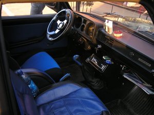

    Мы были студентами и денег много не было. Тоесть купить нормальный автомобиль не могли.
    Решили заморочиться.

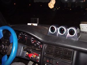

    Купили панель от AUDI 80 B4, пива и стали заморачиваться.
    Сначала пилили, потом точили, потом крутили, проводка - отдельная тема :icon_suicide:.
    Получилось вот что

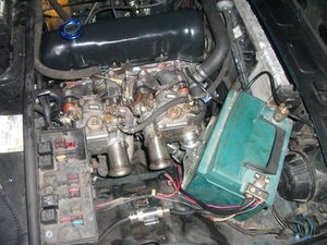

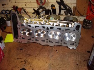

    Затем добрались до мотора. Взяли блок от Нивы, нормальную поршневую. ГБЦ изменили конкретнее. Клапана от ситроена (они существенно больше) каналы тоже прилично увеличились, стандартный вал на полку, поставили с широкой фазой и большим подъемом, изменили степень сжатия.
    Поставили горизонтальные карбы WEBER 45. Коллектор делали на заказ.

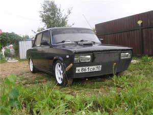

    Кузов после переделки получился таким.

    Сцепа - керамика. Подвеска плаза спорт. Тормоза - от волги.
    По поводу запчастей с помойки - я б так не говорил. Все это купилось не за 2 дня. Коллектор сделали за 100 $, карбы стоили 350 $. Спасибо друзьям из проф. спорта. Машина ездила по дорогам не очень много, были еще машины для дорог. По городу на ней не гоняли, только на каких-либо встречах. А по поводу поведения на дороге, так оно было точно не хуже стандартной классики. :)

    Самый прикол, что в этой панели все работало! Даже поворотники удалось сделать, как на Ауди а не классике ( моргает именно та сторона, которая включена а не обе. Кстати этот мотор частично лег в основу моего диплома. :)
