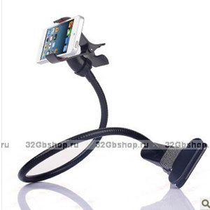

    Суть идеи следующая. Чтоб телефон был на видном месте, чтоб музыку слушать можно было и заряжать тут же.
    Вот что хотел найти но так и не нашел [​IMG]
