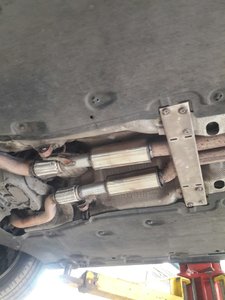

    У меня мотор 3.0, проблема подозрительного звука была решена заменой первой пары резонаторов которые стоят сразу после гофр (и самих гофр) - детальное вскрытие показало, что отвалилась перегородка внутри левого резонатора и издавала брякающий звук.
    Звук ушел при работе мотора (в районе чуть выше холостых и где то до 1100), но при холодном старте остался (кратковременный тррр) - пришлось поменять цепи, но это уже другая история.
    Надеюсь кому-то это поможет определить источник звука.
