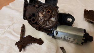

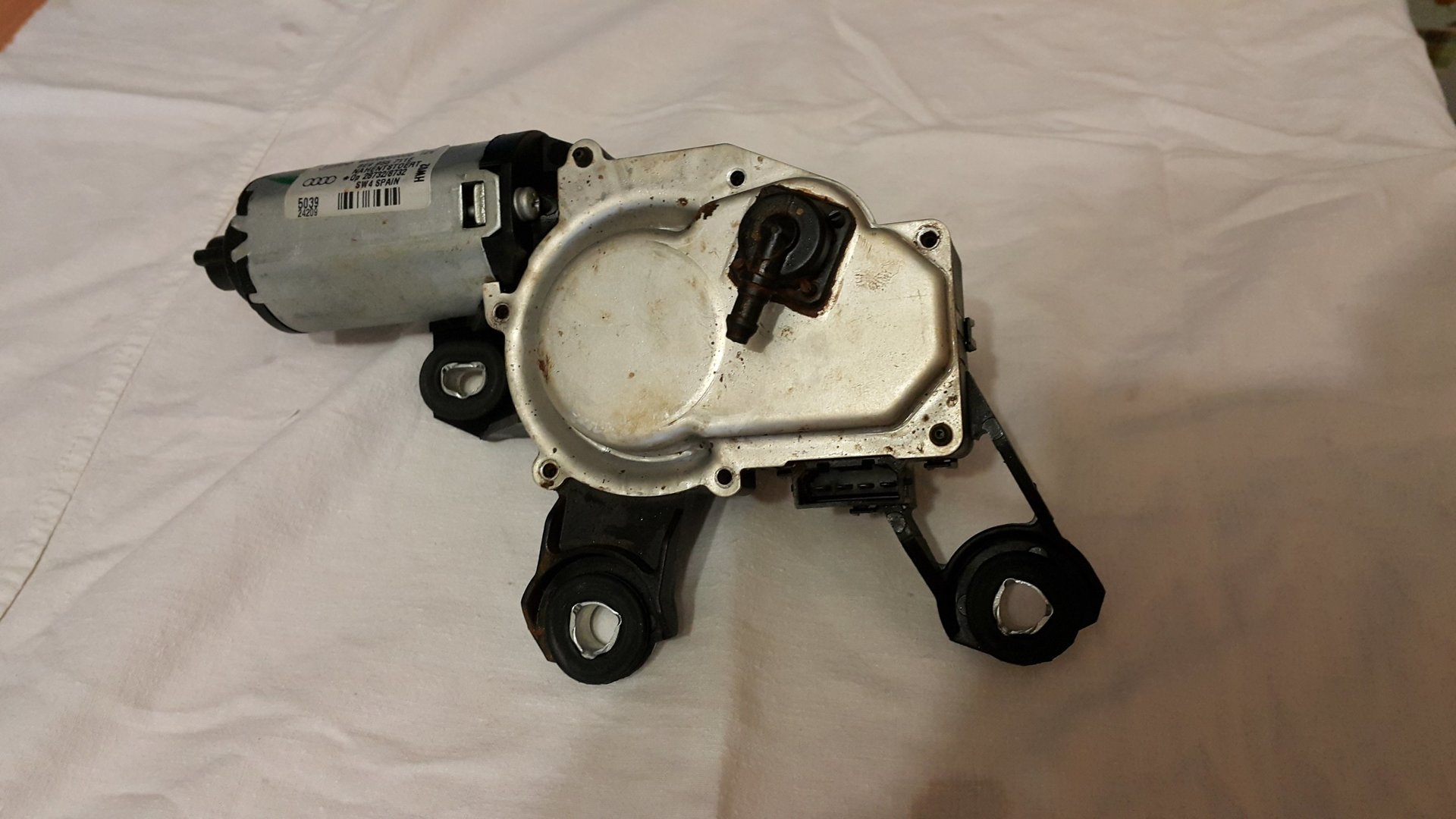

    СОБСТВЕННО, сам мотор

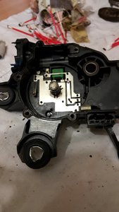

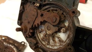

    А вот та смерть,что держала его на том свете...

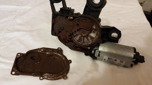

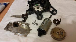

    Главное не бояться все разобрать. Я в этом вообще ни чего не понимал.
  5. DozeR_11
    DozeR_11 Новичок
    24 окт 2016
    17
    Audi a3 sportback 09'

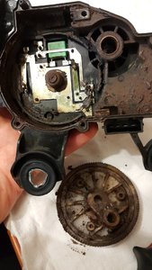

    Выталкнуть шарнирное соединение с поворотной штангой
  6. DozeR_11
    DozeR_11 Новичок
    24 окт 2016
    17

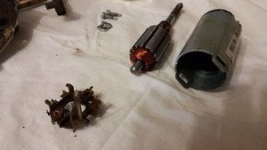

    Отвинтить двигатель, дастать шестерню. Не обязательно в этом порядке.
  7. DozeR_11
    DozeR_11 Новичок
    24 окт 2016
    17
    Наблюдаем контактную группу измазаннюю в какаху. Чистим.
  8. DozeR_11
    DozeR_11 Новичок
    24 окт 2016
    17
    КАК мог... Мне нравится.
  9. DozeR_11
    DozeR_11 Новичок
    24 окт 2016
    17
    Чистим, моем контакты и щетки. За одно тестером проверил на предмет коротыша в обмотке. - живой!
  10. DozeR_11
    DozeR_11 Новичок
    24 окт 2016
    17

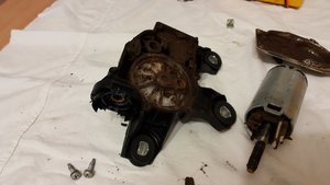

    ВСЕ очищено, вымыто и просушено. затем смазываем и в обратном порядке собираем. В путь к авто с отверстием в стекле!...

    ГЛАВНОЕ!!!!!! когда воткнете в моторчик разъем и соберетесь проверять на работоспособность - закройте богажник. В противном случае будет как у меня: фаза и ноль присутствуют,а толку нет. как не пробовал включить - молчит. поехал за б/у, подключил - молчание. поехал еще за одним, покумекал - закрыл дверцу работает. В итоге б/у моторчики отдал, а свой поставил на место и радуюсь. Сэкономил денежку и стекло чистое. Всем удачи. Может поможет кому мой опыт.
