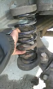

    Еще один не понятный момент..Все предложенные пружины имеют размер триста двадцать с чем то мм....а мои 350.....и вот с таким проставками....
  16. АндрейР
    АндрейР Желаю чтобы все!
    19 апр 2004
    62.370
    A3\8P\2,0Т\Q
    Про размер в миллиметрах ничего сказать не могу.

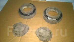

    и мне не совсем понятно.....предложенная пружина Зад: 4D0511115AE.....здесь квалифицируется как для авто с прицепом....
  18. bamper100
    bamper100 Новичок
    17 мар 2019
    28
    Белгородская обл.
    Возможно нужно на низ ставить резиновую проставку...а не метал...как у меня....видел на некоторых фотках...

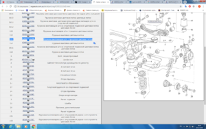

  19. Bla©k
    Bla©k Модератор
    9 июл 2010
    11.397
    A8Q
    внизу металл (позиция 14), сверху резина (15).
    на схеме же ясно.
  20. bamper100
    bamper100 Новичок
    17 мар 2019
    28
    Белгородская обл.
    На схеме все ясно...на практике не ясно...Разница пружин по высоте. все описано выше.
