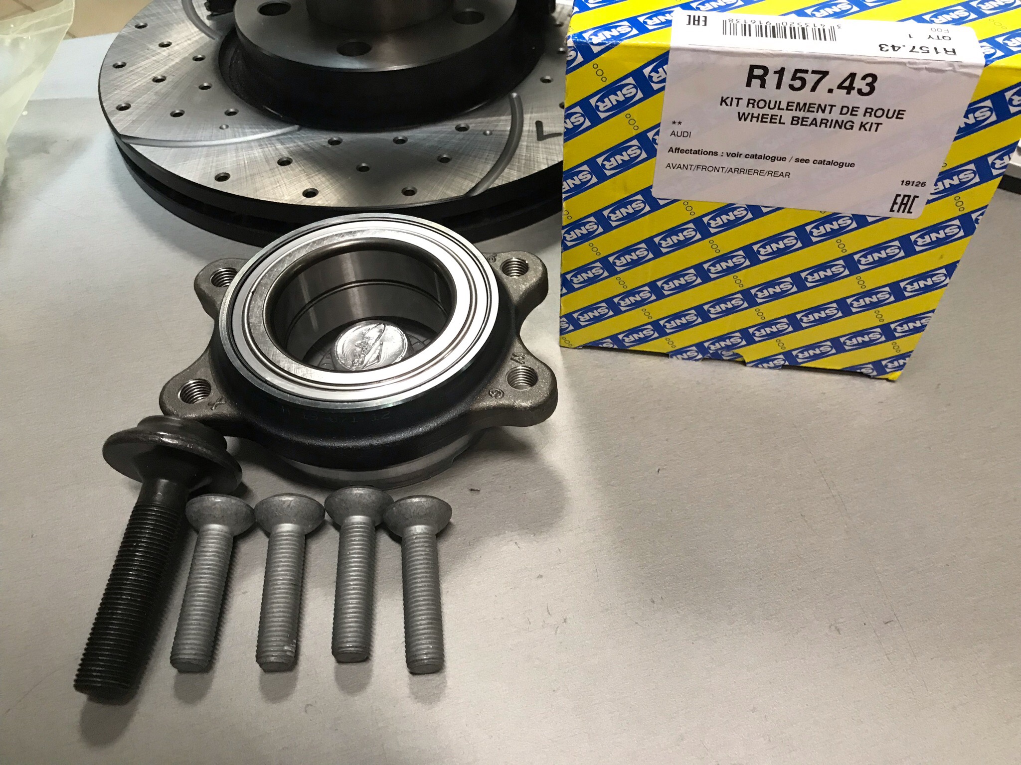

  15. Ихний
    Ихний Участник форума
    21 июл 2018
    389
    Ауди А6C7 2.8Q
    далеко ходить не надо, вчера как раз себе поставил подшипник этой фирмы, у меня то же загудел) R157.43
    Либо можете купить просто подшипник без крепежа, обойдется чуть дешевле. Вот его артикул XBGB41500R07. Практика показала, что при замене уже второго подшипника, старые болты не вытягиваются, и не прикипают.

    А он не отличается у Вас и на 3.0 tfsi?
  17. nickart
    nickart Живу я здесь
    5 май 2007
    1.135
    Посмотрел по вину, этот же номер и на 3тфсй. Все ок)
