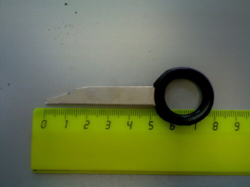

    А можно фото или схемко с размерами? не имею ниодного, а вдруг снять приспичит :)
  18. super-mario
    super-mario Участник форума
    5 мар 2009
    423
    было: AUDI80 1,8PM/Honda CAPA - стало: Allroad 2.7T
    #18 super-mario, 27 фев 2010
    хм...попробую :)

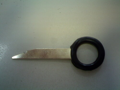

    выглядит вот так:
    вот так даже лучше:
    ширина 9 мм. паз шириной 3 мм нужен чтобы тянуть всю конструкцию на себя. если найти за что тянуть он впринципе и не нужен.
    толщина где-то от 0,5 до 0,8 мм (приблиз - линейкой мерил)

    Ооо, я как раз хотел попросить сфоткать)
    А где такие штуки можно отхватить? У них есть оригинальный номер?
  20. super-mario
    5 мар 2009
    423
    мне 2 шт достались вместе с xcarlink... даже не знаю где такие купить можно...проще сделать самому...
