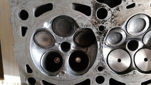

    этта ты так пошутил счас, ага!? :D
    у тебя на первом цилиндре, трещина между сёдлами, впускного и выпускного клапана! ГБЦ НА ВЫБРОС :hi:

  3. Tihiy80
    Tihiy80 Участник форума
    12 мар 2010
    394
    А4/B8 2,0TDI MQ CAH10г
    Трещин нет. только отпечатки ! Есть интерес ?

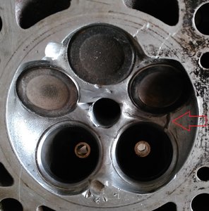

    был. ...но я вижу трещину, между вторым выпускным и третьим впускным!

  5. Tihiy80
    12 мар 2010
    394
    Давайте так . Делаем тест на утечку - если трещина .то я оплачиваю тэст и снимаю гбц с продажи . Но если отпечаток - то вы оплачиваете тэст и приобретаете ГБЦ . Идет ? можем это сделать вечером в будни или на этих выходных.

    поставьте просто клапана. вкрутите свечу и залей всё керосином! вот и весь тест

    давлением воздуха под температурой в ванной на стэнде - 100% точный результат. А ваш метод годится только после притирки .

    ...а мне и надо, чтоб меж клапанный прошёл! в данный момент, опресовка гбц вторична!
    зы: да и неплохо бы взглянуть что под третьим впускным. как седло себя чувствует.

    Целостность камеры на трещины можно проверить только на стэнде. Попробую добавить фото без впускных.

    причина на видном месте! оборванный второй выпускной, стал ребром в камере.... дальше рассказывать.. не!?

    ты какой то странный билли!? сделай тест для себя, сделай тест с установленными клапанами и тем же керосином... выложи результаты, будем говорить! чё ты воду в ступе водишь то!? в твоих интересах продать целую гбц а не предлогать сделать её с покупателем! как то так! если есть вопросы, в личку вэлком

    КУДА ЗАЛИВАТЬ ? КУДА СМОТРЕТЬ ЭТОТ КЕРОСИН. НЕ надо лечить по фотографии . установив клапвны и свечу и залив керосин в камеру что вы увидите ???? Разглядели типа трещину а вот вмятины на седлах не увидели ? Керосин пойдет везде. Еще раз говорю ЭТОТ ТЕСТ ПОСЛЕ ПРИТИРКИ !!! или вы предлагаете сделать ребилд для вашего теста чтобы удовлетворить ваше любопытство ? а оно мне надо? Приехал РЕАЛЬНЫЙ покупатель- осмотрел - есть подозрение - едем в контору делаем тест - 1 травит я плачу за тэст - 2 нет, клиент оплачивает спою прихоть и приобретает ГБЦ. А тратить время деньги и плясать с бубном вокруг это вам не сюда . или пишите в личку

    Вижу не понимаем друг друга. переведу пожалуй.
    1. про вмятину на сёдлах выпускного и впускного и идёт речь. http://www.audi-club.ru/index.php?threads/gbc-adr-adr-1-8.474672/#post-11590799
    2. притри на впускном 2мм вмятину...
    3. притри на выпускном 5мм вмятину... ПРИТРЁШЬ... НЕ?
    Желание, просто так, удовлетворить своё любопытство, ехать за 3000км, нет особого.
    Можешь не плясать с бубном, а сидеть и ждать "РЕАЛЬНОГО"!
