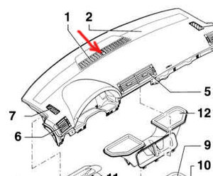

    При компьютерной диагностике высвечивается ошибка: фотодатчик проникновения солнечного света, которая не стирается. Что это за зверь?:shock:

    На торпеде стоит в дефлекторе обдува лобового стекла .

    Для правильной работы климата, учитывает дополнительный нагрев от солнечного света и возможно фары еще включает на автомате

    Фары он не включает . Для этого существует датчик света под зеркалом (если есть в комплектации).А этот датчик на самом деле нужен для работы климата .
