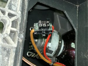

    Левую или правую. Каталожные номера: 8E0 941 029 или 8E0 941 030 с различными вариантами букв.
    Обязательное условие - присутствие 6-пинового коннектора для питания блока розжига.

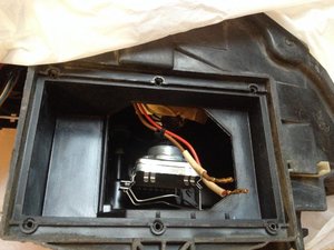

    8Е0 941 003S Valeo ксенон европа полностью целая с слегка облезшим хромом вокруг линзы,правда на блок розжига вроде два провода идут

    Ну да, два. Ещё не разбирался куда они там идут.
    Коннектор на месте? Сколько хочешь за фару? Она от какой модели? Если не трудно, выложи фото, можно в личку.

    С моей машины,пару рублей бы устроило,конектор в смысле фишки нету просто два провода я так в блок разжигает втыкал и все,фото вечером кину.

    Audi A4 8E2/B6 2.0
    Коннектор на фотке в первом сообщении, куда как раз заходят 2 провода.

    А4/B6 1.8т APR 215
    Понятно,нету его,втыкал просто провода в блок

    Audi A4 8E2/B6 2.0
    Это и интересует! :umnik: Фото осталось?

    Audi A4 8E2/B6 2.0
    Да, любопытное решение) У меня вот такой разъём:
    Интересно, куда их вставлять надо. Наверно, методом "тыка".

    не помню как но скорее всего так я и поступил)))

    Vag
    :D ..... учитывая что, один масса, второй плюс.... метоТ тыка, само то :hi:

    Audi A4 8E2/B6 2.0
    Попробую разобрать, посмотреть что там куда идёт.

    Проблема решена. Грамотный электрик сделал разводку на 6 проводков (3 на плюс в один ряд и 3 на минус в другой) в обход коннектора.
