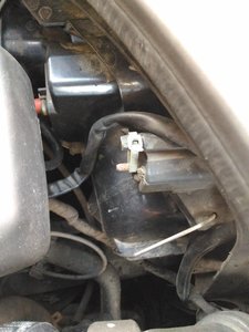

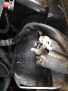

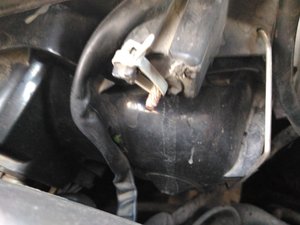

    Не уверен. У дилера настраивал ближний свет, сказали что шток плоскогубцами тянули вперед-назад (или я так понял). потом хомутом зафиксировали шток (могу фотку скинуть, если интересно). Колесика уже нету.

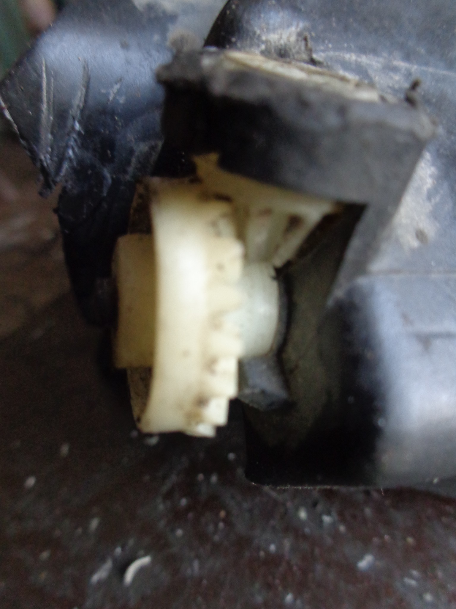

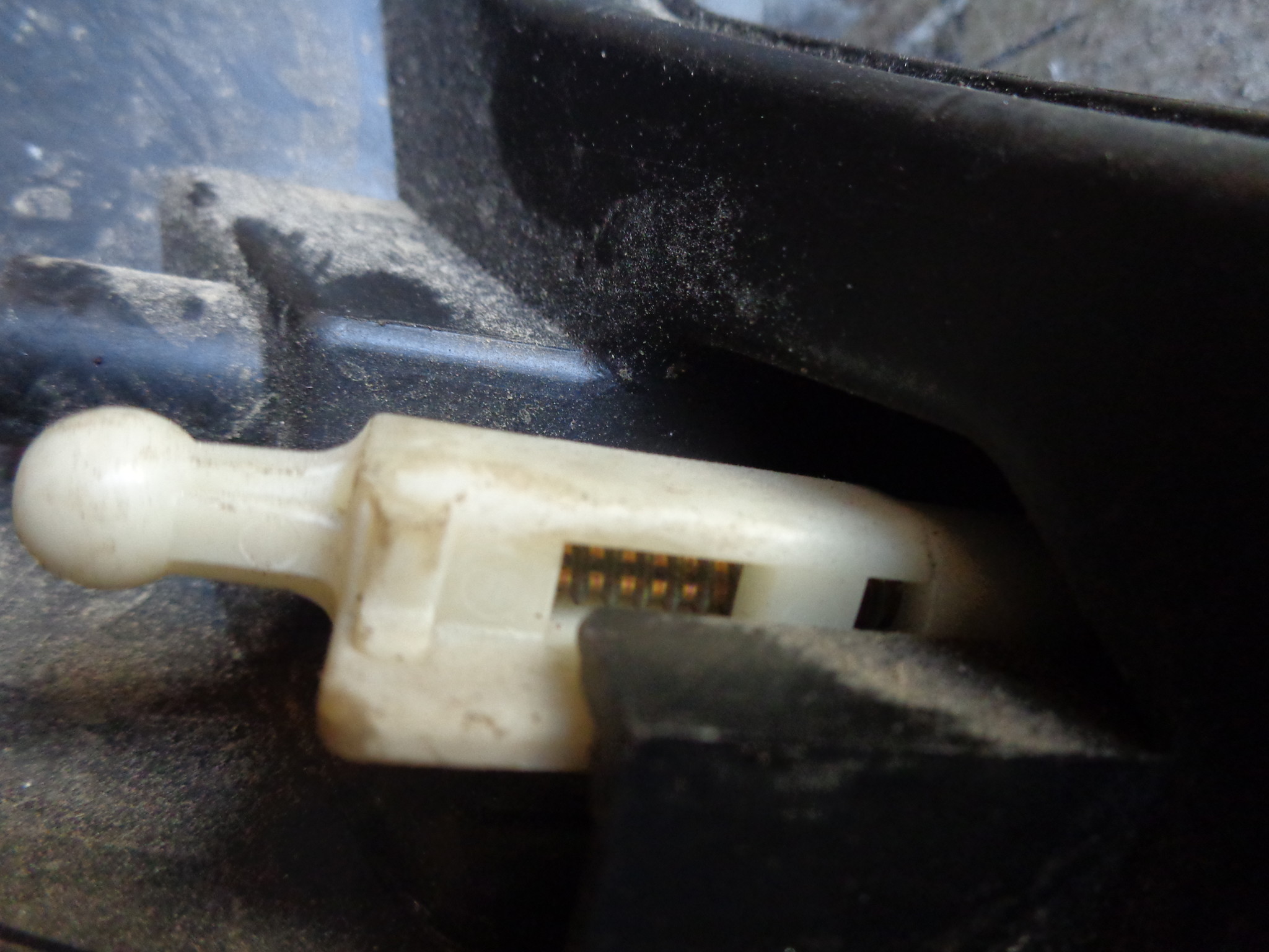

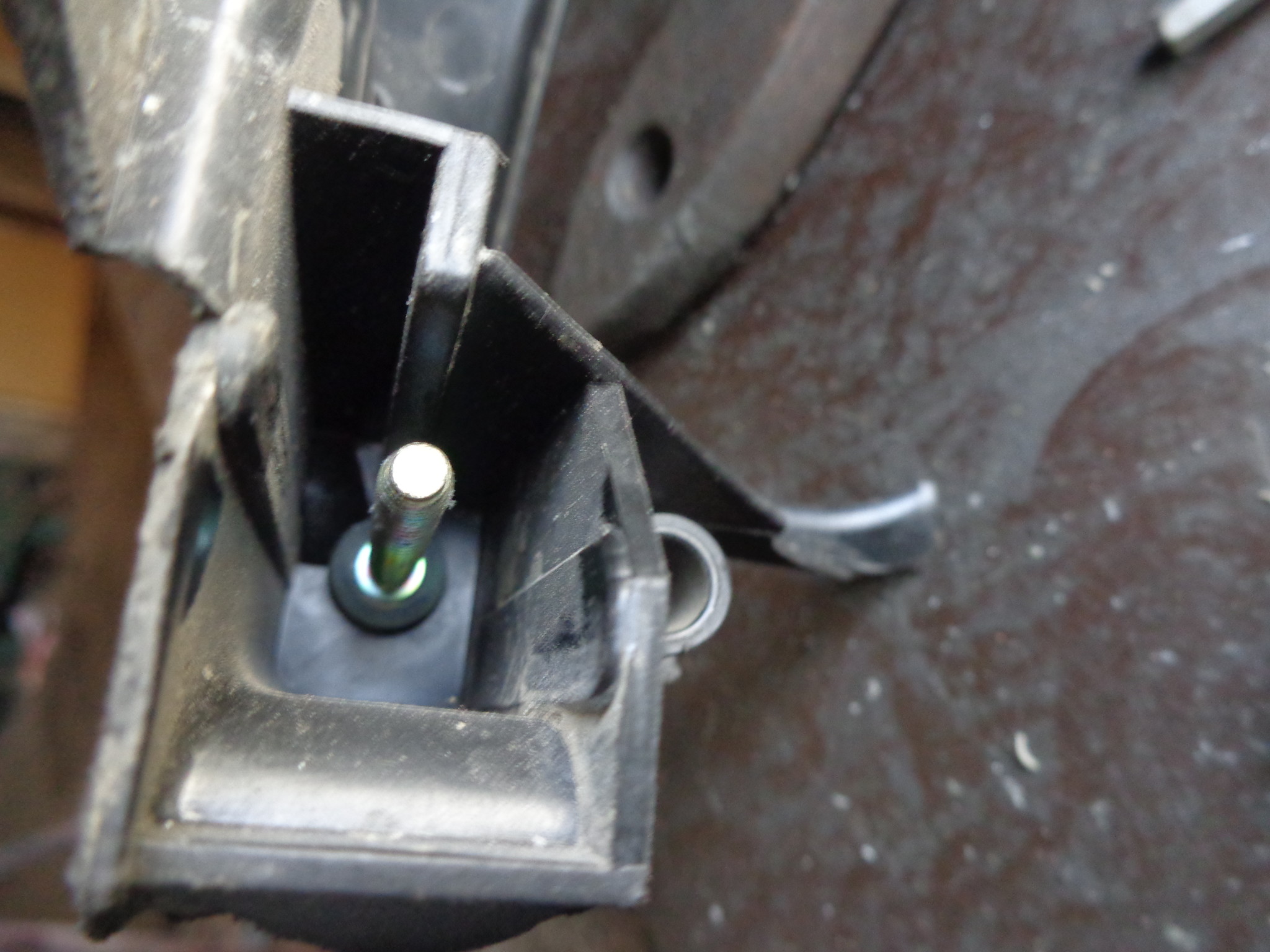

    Вобщем глянул я седня как устроен этот механизм.
    Шток изнутри фары выглядит так.Видим на нем буртик,он не дает штоку вылезти наружу,на самом штоке есть резьба,примерно такая как на шурупах,ее можно будет увидеть на третьем фото.
    Получается,что шток сперва вставляется в фару изнутри,а снаружи на него запрессовывается зубчатое колесико.В результате шток может крутиться,но не может перемещаться ни вперед ни назад.
    Далее,на шток,по резьбе,нанизывается белая фиговина,что сцепляется с отражателем.Нанизывается так:подносится белый кронштейн к штоку и далее вращаем шток,тем самым он накручивает на себя кронштейн.
    Получается,что Тебе надо лишь зубчатое колесико,посадить на шток,тогда он не будет перемещаться.Насадить нужно плотно,чтобы не было люфта.По идее шток должен выступать из-за колесика примерно на 1.5мм(на фото это видно).Конечно есть вариант,что сорвана резьба внутри белого кронштейна(фиговины;)),но это маловероятно.
    Я,окстати,по незнанию,на своей фаре посадил это колесико на эпоксидку за подлицо с концом штока,теперь он у меня люфтит немного

    Спасибо за информацию. Очень подробно получилось. Появилось несколько вопросов.
    1. Не будет ли "колесико" поз.1 (см. фото) слишком легко прокручиваться, из-за отсутствия детали поз.2, у меня эту деталь не поставить.
    2. Правильно ли я понимаю, что при отсутствии детали поз.1 шток все-таки может двигаться вперед-назад вдоль своей оси?
    Ведь резьба внутри белого кронштейна (фиговины) могла закиснуть. И из-за этого невозможно провернуть шток. Возможно об этом мне и говорили у диллера.
    Может попробовать резиновую прокладку подобрать или шайбу, между колесиком и корпусом фары?
  15. *BLACK*
    *BLACK* Завсегдатай
    4 сен 2009
    12.163
    A6 C4 2.6Q акпп
    Могла конечно,внутри фары же грязь постоянно,то дождем зальет,то снегом засыпет;).С чего бы закисать резьбовому соединению сталь-пластик в сухом герметичном месте,если даже винты вкрученные в пластиковые дюбеля,легко выкручиваются из порогов и подкрылков? Я уже писал выше,что колесико слетело с запрессовки на штоке(не редкий косяк). Не надо ничего надумывать,поставь колесико на эпоксидку.Для успокоения совести прокрути немного сперва шток пассатижами.Не будет ничего отворачиваться без второго колесика,и вобще,вопрос выеденного яйца не стоит,чтобы строить всякие версии типа "а вдруг"
    Я не парюсь с этим люфтом в 1мм,никаких неудобств он мне не представляет
