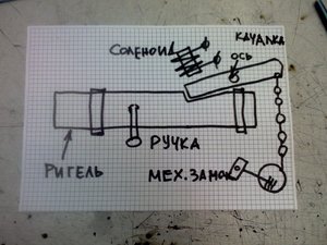

    Думаю изобразить такое. Ручка засова будет аккуратно торчать на улице в прорези калитки. Засов привожу в движение я сам. Только его блокирует качалка. Качалка приводится электромагнитом или сувальдным, многооборотным замком (не штатная). Бесперебойник - не проблема.

    имхо, не нужно делать два способа открытия на одной блокировке засова. Лучше сделай две отдельыне. Т.е. чтобы открыть засов, нужно А - открыть мех. замок, В - открыть электрическую блокировку. тот же паз в который входит защелка от электромеханической защелки

    Мех замок (по моемУ разумению) не для постоянного пользования, а для аварийного открывания. И чтобы им натянуть качалку-блокиратор, нужно сделать не один-два оборота, а с десяток.

    Имею (не раз) печальный опыт не открвания гаражей. Причина проста - лёд, грязь, коррозия. В тех ригельных замках движение ригеля приводит Ключ. Из моей схемы видно, что засов я рукой двигаю. Подогрев засова, да впрочем любого замка, реализовать не сложно.
    Хотя, я соглашусь, что отчасти мои фантазии - понты. Но ведь как просто это реализовать, и надёжность (мне кажется) внушает.
    Материал на засов - шинка 20Х50Х500 имеется.

    замки на соленоидах слышал. а вот засовы - всетаки нужно приложить весьма приличную силу дял его сдвига, да и дело не только в прмиерзании. даже небольшого увеличения трения может хватить, чтобы соленойд в холостую сработал, как итог перегрелся и сгорел.

    удерживающую катушку от клапана..хм можно в принципе. можно и втягивающие. но насчет лед не помеха сильно сомневаюсь. чуть просела напруга, чут подбилось грязи боюсь щелкать удет впустую...( да и аварийное открытие как предусмотреть. Т.е. берем огнезадерживающий клапан вентиляции - как правило ставят как раз удерживающие соленойды. которые при пожаре отключаются и клапан под действием пружины захлопывается. Либо при подаче отщелкивается удерживающий язык. Так и тут. сдохло втягивающие, подбилась грязь, реально замерз ригель, а как открыть?

    Да мы про одно и тоже практически. устрйоства есть. вопрос как их так приколхозить, чтобы а) удобно б) надежно и достаточно "укреплено" в палне взлома в) можно было аварийно открыть, при этом не сильно уменьшив "укрепленность" запирающего устройства.
