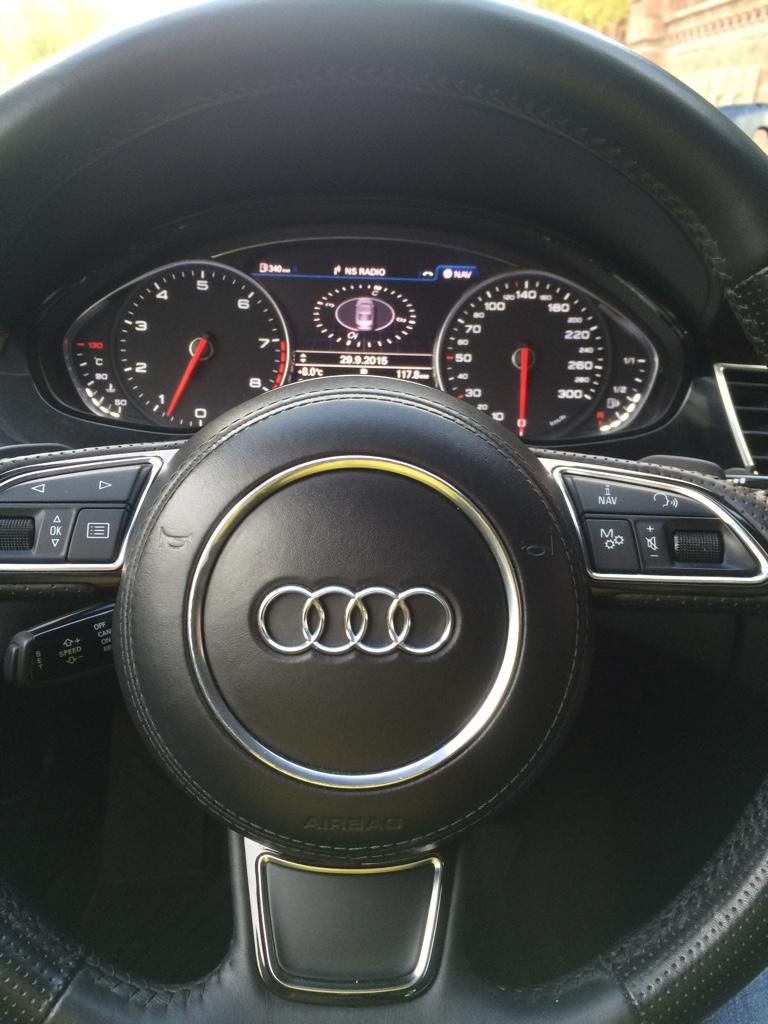

    Обновление ПО ДВС,на днях я на своей обновил [​IMG]

    Так это d4
