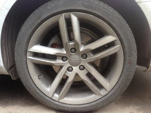

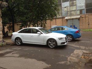

    Езжу на таких 18.
    Достаточно комфортно.
    Резина говно,на колее кидает.
    Сами диски крепкие, много уже выдержали,70 т км -все ок.
    PS.фото делал когда дожди долго шли летом

    Диски супер,мой любимый рисунок,ищу такой вариант на зиму

    на зиму 18 мне не особо нравится, на этот раз куплю 17 все-таки

    С подвеской BA на 18-ых самое то
