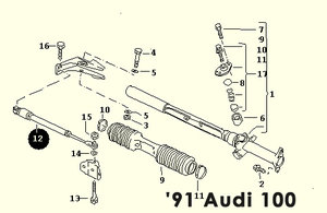

    Во-во, у меня такой типа тюнинг. Сам прикрутил, мысль пришла при внимательном просматривании ЕТКИ. Рулевой амортизатор стоит на сотке, колёса широкие, очень помогает. Точно такой-же, один в один устанавливался на Фольцвагены.

    покажите о чем речь-то?
    картинку из экзиста прилепите плз

    ETKA
