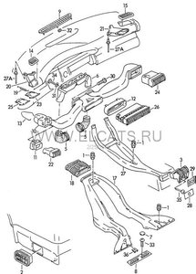

    Доброго времени суток, 2 года ездил не загонялся, а тут призадумался.....вопрос такой, снимал консоль над тонелем где ручник - задние воздуховоды на нем стоят но к ним никакие патрубки не подходят (там впринципе их и проложить то негде). но раз дефлекторы есть значит из них как то должно дуть. Это только у меня так они просто для вида? и еще вопрос, на торпеде где дефлекторы открываются/закрываются (а также холод/тепло) кружочки должны подсвечиваться или нет? на какойто ветке форума видел фото что подсвечиваются.....

    Должно быть так:
    Если иначе, то, видимо, кто то накосячил. Подсветки там нет, но умельцы делают самостоятельно.

    Спасибо огромное!!!!! буду патрубок искать! насчет подстветки так и подозревал.....еще раз спасибо!
