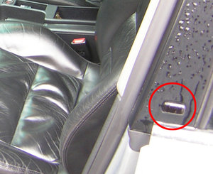

    Hi!
    Тут обнаружил на днях странную кнопку...
    Находится она на стойке между дверьми.
    Наверное что то от штатной сигналки?:confused:
    Подскажите!!!

    Боюсь соврать, был уже такой вопрос, кажется это кнопка отключения объемного дачика, если в машине остаются животные или люди чтобы сигналка не срабатывала на движение в машине при постановке на охрану...

    от не от нее родной,
    кнопка отключает датчик салона

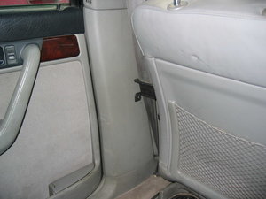

    какая такая лампочка?
    есть приемники сигнала, есть кнопка на ключе, нажимаю ничего...(

    У тебя похоже штатная сигналка простенькая, датчика удара нет, стоит только ультразвуковой датчик объема, а не микроволновый, он только внутренний объем контролирует, если в машину полезут - сработает, можешь попробовать в открытое окно при включенной сигналке руку сунуть, тоже должен сработать... можно конечно поковыряца и поставить микроволновый вместо штатного, настроив его так, чтоб и внешнее пространство контролировать, заодно параллельно ему и датчик удара влепить, или вообще вместо штатной поставить другую сигналку с двухзонными датчиками удара и объема.
    А чип иммо встроен в ключ зажигания, когда вставляешь ключ датчик иммо (катушка вокруг замка) считывает с него код...

    тогда зачем эти пимпочки снаружи на стойках?

    А почему ты думаешь что это приемники сигнала? Сигналка работает на радиочастоте, ей инфракрасные приемники как для пульта ДУ телевизора не нужны, достаточно маленькой антенки, спрятанной под обшивкой... я честно говоря не знаю, что это за пимпочки у тебя, может кто знает выскажется;)
