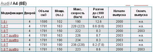

    В кузове 8Е они стали такими:umnik:
      46,2 КБ
      384
  15. Андрей А4
    Андрей А4 Живу я здесь
    20 апр 2004
    3.083
    A4 B9 2.0
    Да, 163 и 170 лс стали ставить в новый кузов на А4, в старом 1.8T 150лс, но можно чипануть до 170-190... был такой движок на старый кузов AJL- 1.8 - 180 лс, но это наверно раритет...

    Меня интересует свежая модель от 2001г , просто вижу объявы на авто ру что 150сил , а один мне сказал что 163 силы только у машин с мультитроником а у остальных 150 вплоть до 2005 г
  17. Ki®iLLuK
    Ki®iLLuK Завсегдатай
    23 фев 2004
    905
    Q7 4m, 740i
    Смотри кузов 8Е, а не В5 и будет тебе счастье:D

    Смотри выше, там указано что с 163 сильным движком позже стали выпускать
