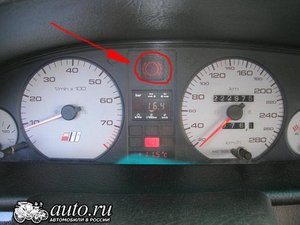

Что это в эСке. Очень частная ошибка в эСках...

    Или все просто на опрос колодок забивают? :shock:
    Или это что-то другое может быть?

    A4 8E 2,0 01

    :rzunimagu :rzunimagu :rzunimagu Сорри...

    Так Мих - все ж просто - либо колодки, либо уровень тормозухи, либо контакт к датчикам колодок - что ж еще-то? :)

    Но ПОСТОЯННО!!! :rolleyes: Я понимаю там у одного, ну у двух, но постоянно такое...видимо все забивают на такую мелочь. Благо оранжевеньким светит, а не как на сотках (у меня так было :rolleyes: ) КРАСНЫМ...Мигает такой значок на приборке и жить не хоцца, приходится разбираться... :D

    запросто может быть уровень тормозухи
    один раз сам прокачивал - загорелся датчик. плеснул немного тормозухи - бачок сглотил порцию, уровень причем в бачке остался тотже, но индикатор потух.

    Когда уровень тормозухи, то в середине должен быть еще и знак "!".

    Слабое давление в тормозном контуре. Чтоб проверить сними разъём с главного тормозного цилиндра,торчит под углом 45*

    ошибка частая не только на эсках но и на 100 с БСК
    Это значит что возможно придеться покупать новые жгуты для датчиков износа тормозных колодок

    Они перетираются где-то что ль??? :shock: У меня контакт фишки, у колеса которая, плохой был...
