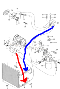

    всем привет.случилась не большая беда-разорвало шланг кондиционера,идущий от компрессора на радиатор в нижний вход(красным пометил).схема в экзисте не такая как у меня.почему?и где мне найти такой шланг?у меня как нарисовал.
