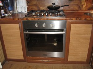

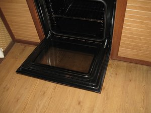

    Как промыть дверцу между стёкол?
    На советской духовке она развинчивалась. :shock:

    дык и на этих тоже раскручивается. Крышка половинится, переднее стекло отдельно снимается. по периметру дверцы болты погляди. Вообщем разборные они полюбасу. тока крышку для удобства сначала с петель сдёрнуть надо

    Смотрел внимательно, крепежа не видно. Видимо надо с петель снимать, а для этого ваще всё разбирать...

    Посмотри - на внутреннем торце дверцы никаких болтов нет??? дверца по идее должна легко сниматсья у меня на горенье такое предусмотерно - дверца снимается и помто легко моеться снятой....

    Сними дверцу. (стопора на петлях подними и вверх потяни)
    В низу дверцы должны быть два или три болтика. Открутишь их и она располовиница:nod:

    Cпасибо! В выходные промою ей спереди и будет снова "целкой"
