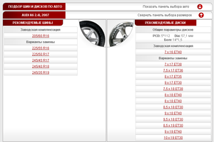

    Срочно нужна помощь! Подскажите встанут ли диски с параметрами 7.5jx17 5*112 ET28.0 на А6 C6 4F... Каковы подводные камни? По номиналу возможен Вылет ЕТ30.... :shock:

    на 2 мм буду больше торчать из арок - соотв. смотреть по месту, могут за что нить цеплять )

    Где написано что возможен ET30?

    Где то видел допуск...вспомню выложу
    На подвеске как может сказаться?

    Вот :D

    То что я показал,это из ЕТКА,т.е. оригинальной программы VAG(в которой ничего про ЕТ30 нет),а Ты "выдал" какой то "левак".Вылет минус 15 от оригинала-это очень много.

    Значит хорошо, что вовремя остановился... Спасибо, Вопрос снят.
