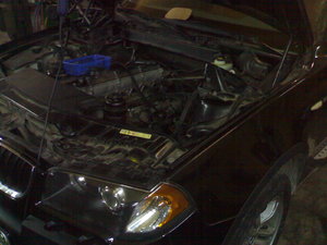

    И так в кратце братцы :beer: как надо делать на БМВ по утрам,Заводим,газуем,и едем в ремонт:D:D:D попросили найти причину и поремонтить Х3 2006 год. 27012010073.jpg
    Вопрос: Как было,что было?
    Ответ: Сел утром,завел,букву Д,газ в пол иии треснуло что-то,начал троить,хлопать в обратку дымить.

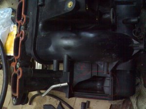

    Думал думал,поменял клапан рецеркуляции 27012010072.jpg под впускным коллектором,собрал,завел все равно такая х****я:shock:

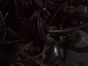

    Лазил,лазил,итог: беру промывку карбера,завожу и лью на коллектор,ворсунки и т.д,смотрю от куда сосет воздух.
    Вот вам и нашлась причина под впускным коллектором дыра!:umnik: 27012010071.jpg Замена коллектора впускного.
    Не газуйте по утрам народ! А то в копеечку вылевается!
