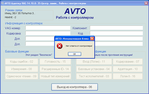

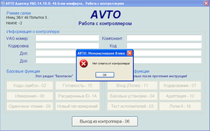

    Пытался посмотреть. Шнурок не видит блок комфорта и центральный замок. Шнурок брал на автоадаптер ру последняя версия
    Кто в курсе происходящего?

    Пришел ответ. "У вашей машины нет центрального замка и Блока комфорта как блоков,все завязано теперь на центральной электронике":confused:
    а у тебя точно заходит в блок комфорта? Вроде машины одинаковые, дата выпуска 16.10.2010

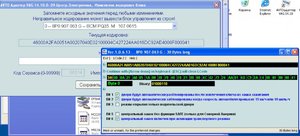

    На всякий случай выложу кодировку центр электроники, стати под номером 9

    короче именно этот блок и нужен был! на сервисе фтирали что его перепрошивали (после того как стал не работать замок бензобака) я отказался платить, они кодировку обратно залили, в итоге оказалось что всего одну галочку убрать надо было! "перепрошивальщики" уроды одним словом!!!
