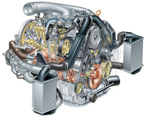

    Ответ: BiTurbo
    да нет на ней турбоямы. подхват уже с 1800 оборотов хороший. и ровный почти до самого верха.
    афтар - в машине две одинаковые турбины. каждая голова наддувается отдельно. а также два интеркулера по бокам.

    Ответ: BiTurbo
    А еще такие классные картинки есть?

    Ответ: BiTurbo
    Точна :beer: :umnik: :rock:

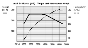

    Ответ: BiTurbo
    вот в гугле нарыл:
    A ruler-flat torque curve that reaches its maximum at 1850 RPM means instant performance.
    0-60mph in 5.5 secs (Road & Track 10/99)
    Standing 1/4 mile in 14.1 secs @ 98.5mph (Road & Track 10/99)
    Top speed 143mph (electronically limited)

    Ответ: BiTurbo
    неа. это я както про свою машину в инете рылся и надыбал такую картинку. а больше нет. таксты, графики а красивых картинок нет :(

    Ответ: BiTurbo
    Ооооо!!! Спасибо за график!!! Давно ищу, но ничего путного не попадалось... :uhoh: Видать плохо искал... Или не там... :shock:
