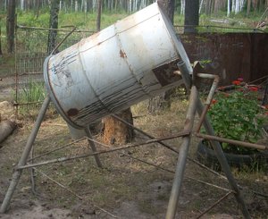

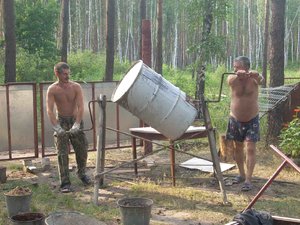

    Соорудил уже пять лет тому назад. Иногда выручает. Сегодня с тестём забор ставили. Может кому пригодится идея (сам подсмотрел). Замес такой- 3 ведра щёбня+ 3 песка+ 1,5 цемента+ воды 2 ведра. В одну сторону 15-20 об. и в другую так же. На выхлопе 5-6 вёдер бетона.
    У бочки крышка на родном замке. После работы прополоскать бочку водой, а организм спиртным.:D

    Хочу уточнить: имется ввиду крышка на бочке с защелкой по ободу?
    требования к соосности ручек? Суммарный вес бочки с раствором?
    обязательно две ручки? можно ли вторую ось просто на подшипник поставить и крутить одному?

    Хочу уточнить: имется ввиду крышка на бочке с защелкой по ободу? -ВЕРНО
    Бочка с обручем-замком. Я её проткнул 3/4 трубой. Изготовил 4 накладки из 3мм стали 15х15 и прожёг в них эллипсные отв под трубу. Получилось: на трубу одеть накладку - вставить в одну стенку бочки - две накладки -вторая стенка бочки - накладка. Засверливаем по 3-4 отв через пару накладок со стенкой бочки с одного, а потом другого подвеса. И на болты М8. После накладки и трубу закрепляем сваркой. Накладки нужны, чтоб бочка не порвалась под тяжестью и труба не провернулась.
    Ручки изогнул из прутка 20 и вварил.
    Козла делал из труб потолше. Когда его армировать растяжками, рекомендую нижнюю прожилину низко не опускать. Для того, чтоб туда легко детскую ванну или ведро подставить. Крышку снимаем, бочку за ручки прокручиваем, и ОНО льётся. Выливать можно порциями.
    Больше воды- легче крутить.
    Раз крутил один. Тяжело одному. Разгонять и быстро крутить -плохо перемешается.
    РАСТВОР не получится. Гравий работает как шарик в аэрозольном балончике.

    Да, про вес в боевом состоянии придумывать не буду, не вешал. Но вдвоём те пропорции (выше) приподнять можно, не более.
    Пришлось наварить ещё два фланца на трубу, таким образом, чтоб они заходили внутрь козла. Это чтоб бочка не съезжала.
