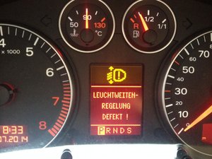

    Загорелось на приборке жолтое чудо после покраски бампера.
    Кто в теме может помочь..
    Машинка Аз спортбэк 2007 г.
    Попробую фотографию загрузить.. Хотя форум говорит , что пока низзя..
    Надпись - LEUCHTWEITEN RECELUNG DEFEKT)

    Резюме - либо датчик , либо моторчик адаптивного би ксенона!

    фары снимали?ошибка по корректору фар

    Могу ошибку снять манипуляцией кнопок самостоятельно или в сервис:shock:

    если система сама в норме ( фары, датчики клиренса и проч), попробуй просто снять клемму. Со шнурком все проще.

    ЗЫ.. По теме - действительно ошибка по фарам - сбросили шнурком)
