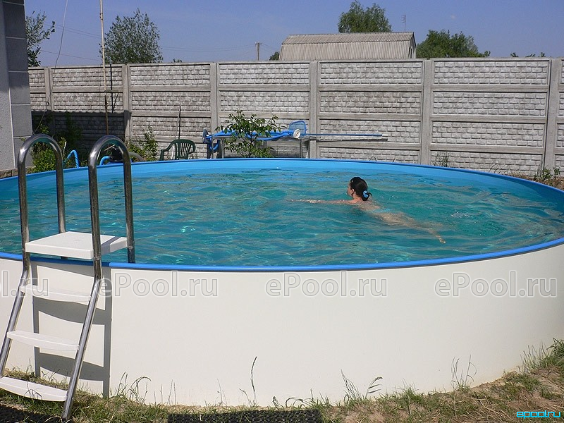

    У меня на даче стоит каркасный бассейн, НО, у меня так называемый каркас - это стальной лист!, поэтому мой басейн не демонтируется на зиму и можно там оставлять воду ...
    правда стоит он далеко за 3 т.р.
    а за 3 - это лягушатник для детей ........
    у меня типа такого, только глубина 1.6 ... заглублен в землю с одной стороны см на 80 а с другой стороны см на 20, из-за перепада уровня я еще бруствер подсыпал.
    все такие бассейны - где внешняя и внутренняя стенка одно и то же зиму не переживут.

    вот пару фоток .....

    У меня он 5 м диаметр и 1.6 глубина, насос + песчаный фильтр, есть еще конечно подогрев и противоток, но их я не ставил - т.к. много электричества потребляют и у нас на даче нет 380 ...
    химию пользую СТХ - на сезон действительно "уходит" тысяч 5 ...
    А зарыл его в землю - т.к. у меня участок очень скошенный, и в любом случае такие бассейны надо обязательно углублять дабы устойчивей были ...
