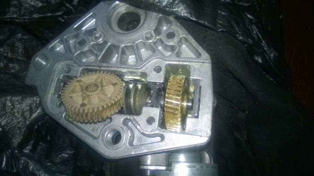

    тоже куплю. можно дохлый. пластиковая шестерня от редуктора нужна.

    в общем есть решение. недешево только... за 8р мне сделали у отца на работе эту шестерню из металла. как работает еще не знаю. не успел поставить.

    У меня похоже тоже пластиковой шестерне плохо, еще не снимал. Отпишитесь, пожалуйста, о результатах, может тоже заморочусь изготовить! :shock: И может там чертежи остались? :hi:

    я не скоро поставлю... хроническое некогда )) да и в нижнем положении нравится сидеть. выглядит хорошо, как родное, если не лопнет в работе - пахать будет.
    чертежей не осталось, они на лету похоже делали.

    Поднимает! Сам мотор гудит, а вот с шестеренкой похоже беда! Надо было не пускать за руль человека далеко за 100 :)

    Может проблема не в редукторе а просто на моторе шестерня на валу проворачивается
