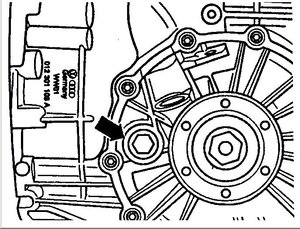

    Обычно слева по ходу, под 6-гранник или звездочку. мануал есть?

    Наверное, тут:

    У меня тоже там написано слева по ходу, но я там ничего не нашёл:shock:
