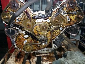

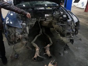

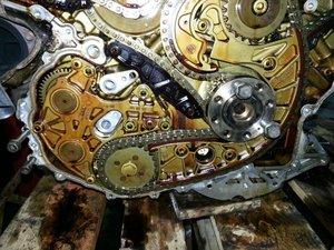

    у меня а6 c6 4.2 ремонтные работы по замене цепей + зап части 100-120 тыс рублей. на пробеге 140тыс. км зрелище не из приятных)))

    ГРМ - цепь, вернее 4 цепи, замена только со съемом мотора. Дорого.
