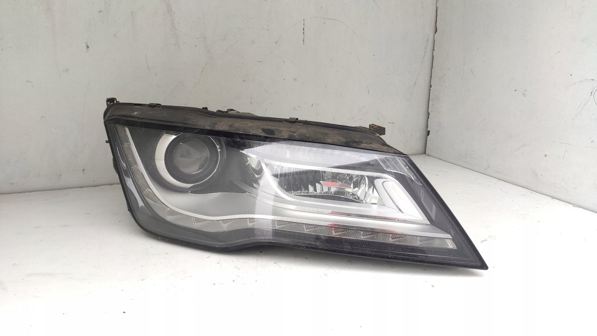

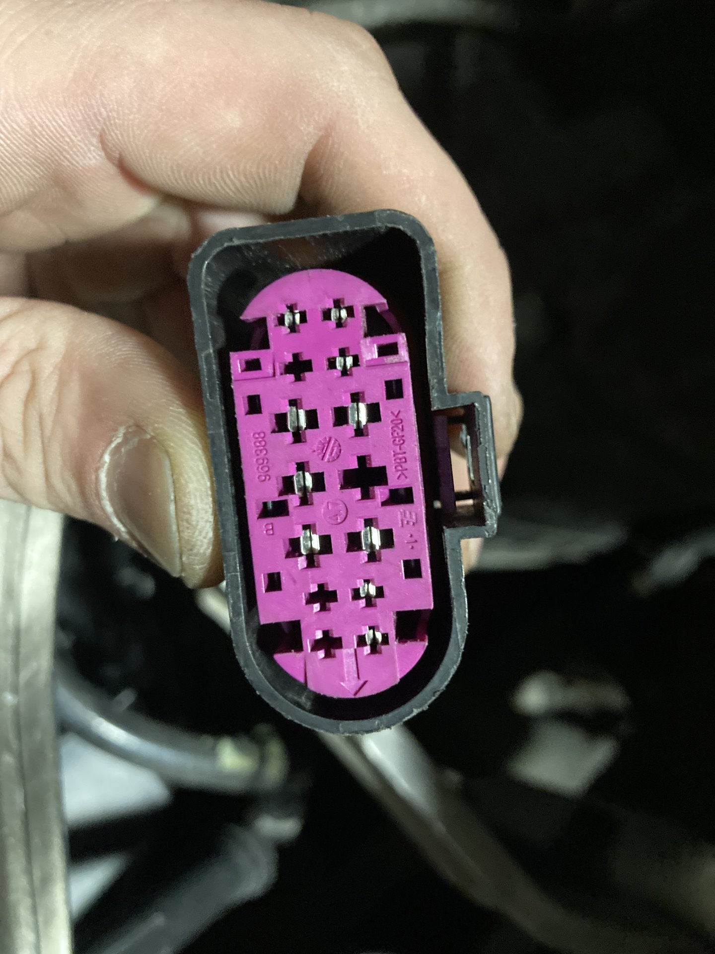

    Всем привет , кто может помочь , машина Ауди а7 4g фары биксенон ,
    Переделывал с английской на европейскую ( европейская была в хлам только блоки и линза уцелела . В итоге все поставил собрал проводка внутри фары Английская ,
    В итоге заводишь машину а фара светит дальним , включаешь дальний она включает ближний в фаре , в итоге у нее шторка открыта на ближнем на дальнем закрывается , вообщем фары сигают по разному , ошибок нету по фарам , кто может помочь ? Может распиловка фишки есть , совет может провод перепиновать надо . Прикрепил фото фишки на фару (на ней легче будет перепиновать ) могу фото с фары прислать
