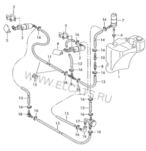

    Интересуют позиции:
    4 - 1 шт.
    5 - 1 шт.
    2 - 2 шт.
    9 - 1 шт.

  12. xtc
    xtc Участник форума
    3 фев 2014
    216
    2007 Q7 4.2 BAR
    Эти позиции вы предлагаете что указаны на картинке? кроме тройника.
  13. dgacomo
    dgacomo Живу я здесь
    26 май 2009
    1.748
    Allroad 2.5 TDI`01
    Нет, под номером 2 сами насосы, а я говорил про выдвижные распылители, которые на них стоят, на схеме они не вынесены в отдельную позицию
