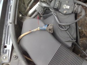

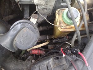

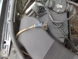

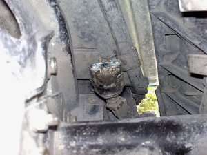

    Причем тут ламер не ламер ты у меня видел что под капотом? Нет а че тогда говориш нету у меня в районе бачка гидравлики никакого пластикого кожуха ток пучек проводов всяких разных что смог подключил что нет вот на фото куда их подключать и что за датчик(1 фото) который находиться снизу слева это датчик давления хладагента? но к нему ниче не подходит и нет даже разьемов которые бы болтались не подключеные

    1 ое фото это то что осталось от датчика давления. (тобишь его нужно менять)
    2 ое фото это фишка датчика температуры.
    3 ье фото это фишка датчика давления.
    4 ое фото это там где должны быть в оригинале фишки на подключение вентилятора и датчика температуры.
    Откручивай свой автемаркет клаксон, и разгребай проводку ищи фишки.
    Не найдешь фишки подключения, либо ищи схему климы, либо езжай к грамотному кондиционерщику.

    По 1 фото ок поменяю туда что нить подключается или нет?
    По 2 фото куда эту фишку подключать не мог найти?
    По 3 фото причем тут давление если провод идет на вентилятор кондиционера или он и идет на датчик давления хладагента?
    По 4 там уже разгреб остались вот эти провода не подключеные которые на фото

    3тье фото подключешь к 1му фото ЫЫЫЫЫЫЫЫЫЫ. :laugh::hi:

    :sluni:урааааа ток вот датчик не полностью :shock:я так понял
    А 2 фото куда его присабачить?

    Фото 2 долна быть ответная часть фишки в районе бачка гидрача.
    Только может быть придется бампер снимать, дабы ее найти.

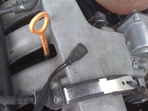

    Скажи пожалуйста куда подцепить вот это красная стрелка у меня трубка тупо заглушена не порядок же

    Это вентиляция топливного бака.
    Не совсем понимаю что там у тебя заглушено.
    Поищи на форуме, есть описание ее работы и вот таки вот типовые схемки :)
