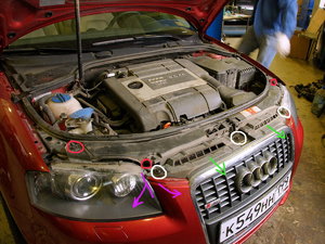

    Тут вариантов два:
    - дольше, но с комфортом - через подкрылок, но мне было лениво туда лезть :icon_suicide: и потому вариант намбер ту ...:umnik:
    - не снимая бампер и не вытаскивая блок-фару целиком. Открутить верхние три болта бампера, аккуратно подтянуть верхнюю его часть на себя. Открутить верхние болты фары, внутренние ослабить (через глубокое отверстие диам. ок.8мм внутреннего края фары), почувствовать, что фара стала свободно ходить, снять ее с направляющих к себе на сколько позволяет место и, аккуратно, чуть еще дожав бампер на себя вынуть внутренние края фары. Получится, что она сдвинулась на 5-8см вперед относительно штатного положения, чего нам вполне хватит, чтобы сменить лампочки.
    Напоминаю, что дотрагивания до цоколей ручищами и прочими жирными предметами негативно сказываются на сроке ее эксплуатации !! (если вы аццкий перестраховщик, то можно предварительно и клемму скинуть). Снимать или не снимать разъем с блок-фары решать вам, но в случае снятия, после процедуры замены скорее всего нужно будет сделать адаптцию (XenonDynamicRangeControl).
    Открываем дверцу с защелкой. Практикуемся в эквилибристике отстегивая 12B контакт с нижней стороны блока розжига снимаемой лампочки D2S. Сделать это проще короткой, плоской отверткой, разъем безо всяких хитрых защелок отходит вниз. Отжимаем подпружиненные фиксаторы лампочкии, вуаля, она в руках. Вставляем аккуратно новую лампу и самым веселым будет одеть из этого положения колодку питания :thumbup: Собираем все в обратной последовательности.

    Ничего не вышло :((( Открутил полностью бампер для верности, фара не выходит, упирается внутренним краем в планку к которой бампер крепится...думал бампер полностью снять, а вот фиг...чем-то цепляется у внешних углов фар..вообщем с горем пополам поменял одну лампу(левую) без снятия всего, там места побольше, с правой ничего не вышло...придется дальше искать инфу :((
