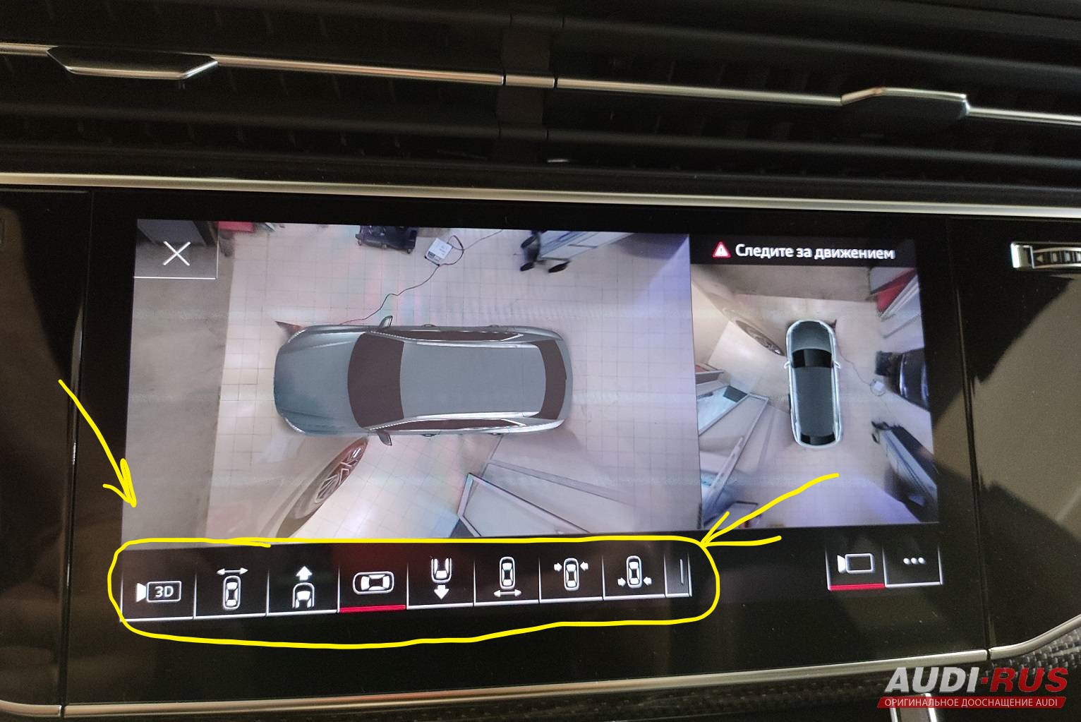

    Доброго времени суток.
    Имеется Audi Q8 2022 мг из Кореи. Изначально, при включении заднего хода, полностью отсутствовала опция смены вида у камеры 360 (именно на заднем ходе). Нельзя выбрать, например, обзор на колеса или широкий угол. При этом при движении вперед или на нейтрали вид меняется на любой (широкий угол, вид на колеса, переключение камер). После смены регионв на европу, при включении заднего хода появились иконки смены вида с камеры, иконки даже отзываются вибрацией на нажатие, но ничего не происходит, вид не меняется. Кто знает, что надо скорректировать в адаптациях, чтобы зработали камеры 360 полноценно, с возможностью смены вида при заднем ходе? приложил картинку из интернета и выделил для понимания
