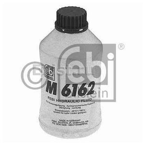

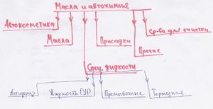

    Там такое дерево: см. рис1.
    Если идти по ветке "Жидкости ГУ" (см. рис2.), в нем нет FEBI, и, естественно, среди товаров нет ничего от FEBI.
    Если же идти по ветке "Торморзные жидкости" (см. рис3.), то среди брендов появляется FEBI, а среди найденных товаров все что есть от него, в том числе и упомянутая 6162! Но, повторюсь, среди "ТОРМОЗНЫХ"! Даже если идти не веткам "Жидкости ГУ" или "Тормозные", а сразу по производителю т.е - FEBI, то всё равно попадаешь в "Тормозные"...
    Это и смущает. Тем более, что пытаясь рассмотреть надпись на банке (см. рис4.), видно только что это Hydraulic Fluid. А для чего? Для ГУ или тормозов? Все что ниже - не разобрать! Она что, и туда и сюда льется?! :shock:

    FEBI не 6162 а 06162! Тогда она в EXIST-е и появится!:umnik:

    В ГУР как раз 6162, в тормоза Castrol Response.
    А в Экзисте просто косяк - такое у них бывает, слишком всего много продают.
    Так что бери и не парься - она для гидроусилителя руля. Ну можешь конечно и оригинал взять G004 (она сейчас идет как замена G002), но надо ли....
