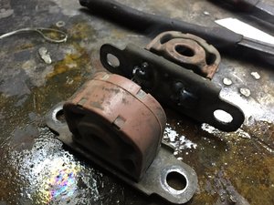

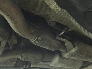

  5. tfsiv6
    tfsiv6 Новичок
    11 мар 2018
    34
    Беларусь
    Звук дают гофры. Если идет вибрация с дребезжанием и слышно в салоне - рекомендую снять скобы с резинками, которые держат гофры и с внутренней стороны поставить точки сварки где резинка впресованна в скобу. Мне помогло, хотя визуально резинки как новые.
    Для тест-драйва можете просто снять эти скобы и прокатится...
