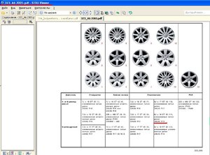

    мдя
    и 45 уже не поставишь
    внимательее надо колеса покупать

    а если все таки посавить 245/45 она что чертить будет вроде там места еще много?
    кто ставил на A6 резину 245/45 r18
    как нормально встает? какие недостатки

  17. Алекс Большой
    Алекс Большой Завсегдатай
    6 ноя 2007
    870
    e71, w207
    наверное 17?
  18. Алекс Большой
    6 ноя 2007
    870
    e71, w207
    ты вложение посмотрел?
    там все нарисовано
