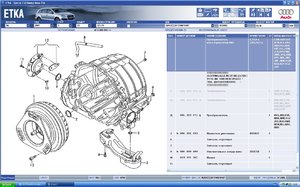

    Кратко:
    -дорого или нет, решать тебе.
    -масло в акпп G 055 005 A2 (желтое). Для замены ( неполной) нужно литров 6-7. Стоит прим. 1200 в мск. Лить только его. Либо менять на зеленое (оригинал) но оно дороже в разы+придется делать двойную замену и апдейт мозгов коробки под "зеленку".
    -Проверка и коррекция уровня масла ATF
    Инструкцияt Уровень масла ATF следует проверять у контрольного болта ATF.
    t Уровень масла ATF соответствует норме, если при вывинчивании контрольного болта при температуре масла ATF между 35° C и 35° C (для стран с жарким климатом 50°C) масло ATF слегка вытекает из отверстия (обусловлено повышением его уровня при нагревании).
    – Поставить автомобиль на подъёмник с четырьмя стойками или на яму, с тем чтобы он стоял абсолютно горизонтально.
    -если та манжета, что под номером "2", то я лично допускаю такую стоимость ремонта.
