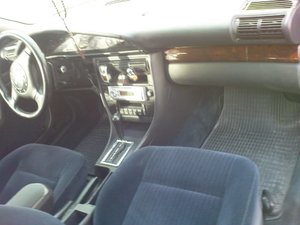

    mr.Anderson на выбираемой мной машине клима с одним окошком, мне кажется там косяк в печатной плате, микротрещина, поэтому когда холодная плата, то нет контакта, как нагреется всё светится, а масло как эти двишки кушают?
    Под словом блок климы вы что имели ввиду? Я допустим на япа брал полностью телевизор сенсорный и он же управляет всей климой менее 100 баксов, что то на ауди запчасти дорогие...

    Однооконная клима на А6? Это фантастика или калхоз или сверхредкая комплектация. Фотку бы увидеть. Блок климы это блок управления климат контролем,компьютер в общем с функциями самодиагностики машины. Масло кушают,весьма. Я за 4.5 тыс км вылил 2 л масла, допуск вага до 1л/1000 км

    вот фото машина с Галандии, ещё у ней свет постоянно, горит штатно

    Без обид, но машина тебе подубитая досталась.
    У меня расход в городе 11-13. Масла доливал 1-1.5 литра на 10.000 км.
    Чтобы поменять лампочки в климе, не обязательно разбирать блок-достаточно его снять.
    Машину осматривай, диагностируй с полной тщательностью. Купишь убитую-вынесет мозг и карман, хорошую-будет приятно радовать.

    в климе не лампочки, такак как она вообще не работает на холодную, только как нагреется

    первый раз такую климу вижу...
