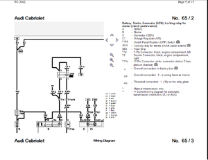

  5. Mishka
    Mishka Живу я здесь
    16 сен 2005
    1.497
    4М 2017
    схемка, можно по ней прозвонить работу... посмотреть как работает стартер, щелкает ли реле при пуске или четко срабатывает.
