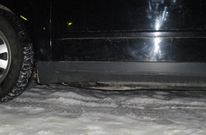

    Внизу на днище с левой и с правой стороны есть пластиковые накладки.
    Так вот в прошедшие выходные (когда снега много выпало) во время движения стал периодически появляться непонятный шум как будто что-то обо что-то бьётся. Осмотр вечером в темноте результатов не дал. Подумал, что вероятно от снежной каши со льдом на дороге.
    А на следущий день зашумело постоянно.
    Посмотрел и увидел упирающийся в асфальт уже почти оторванный кусок этой накладки под которую набилась снежная каша.
    Доехал до ближайшего сервиса – прикрутить винтом на место, чтобы доехать нормально можно было.
    Так вот не могу понять из-за чего это могло произойти?
    Езжу в основном по городу. Днищем ни за что не цепляю. По сугробам не езжу.
    И в чём функциональность этих пласстмассовых накладок?

    это накладка от всякой грязи
    я на прошлой а4 такую слева у себя оторвал в прошлом году
    зимой каша была жуткая
    сломалась почти по полам
    стоит новая 1400 + поставить

    на б6 такого платика хоть и нет - но зато пыльник есть) картерный - он тоже чет расслабился и начал громыхать - пришлось прикручивать

    эти накладки вообще то называются аэродинамика :nod:
    по ЕТКА обшивка днища
    8E0 825 207 B лев
    8E0 825 208 D прав
    цена около 40 евро

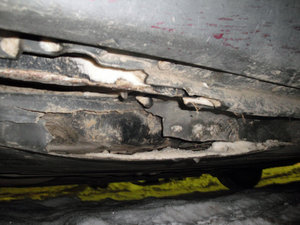

    Вроде бы похожая проблема, цепанул днищем, потом ехал на скорости - гул стоял, приехал домой, а под машиной вот такая борода. На фотках отломаная деталь - это и есть обшивка днища? На B6 номера деталей те же, что указаны выше? (ETKA еще не докачал, посмотреть не могу).

    Это итог неприкрученной до конца или трахнутой обо что-то пластиковой защиты. Было такое...

    да залетел в ледяную яму на трассе, а потом пока ехал снег набился и еще сильнее оторвало... пластик там уже назад не прилепить, поэтому под замену... я вот номер детальки и уточняю. Номер на B6 тот же, что выше указали?

    Такие же, только что в етке смотрел. Крепежа только купить не помешает

    крепёж обязательно
    никакого колхоза только оригинал

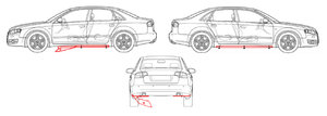

    Вот полная разблюдовка, смотри что надо: Посмотреть вложение 159932

    Спасибо, то что нужно! :thumbup: Вот только 33 и 34 не нашел, наверное в комплекте с самой обшивкой идет, да?... :shock:
  20. energy26
    energy26 Старожил
    27 май 2005
    12.338
    была А4 8Е AVJ
    Вы на правильном пути.;-)
