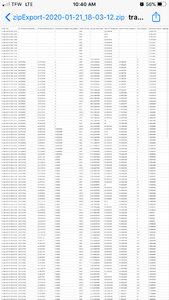

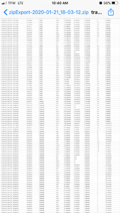

    Здрасте, купил недавно 2010 а3 2.0т. При разгоне(педаль в пол) на 4300 оборотах идет удар. Машина затухает на секунду потом едет как обычно. До 4300 едет прекрасно. Если педаль в пол не давить то можно до 4500-4700 доехать, потом тоже самое. На 4300 со смесью что то не то, там же топливное давление резко улетает с 2200 на 2900. Может кто-нибудь знает с какой стороны к етому подойти, или же может записать такиеже логи на норм работающей машине? Спасибо[​IMG] [​IMG]
