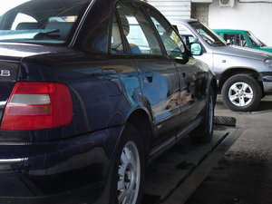

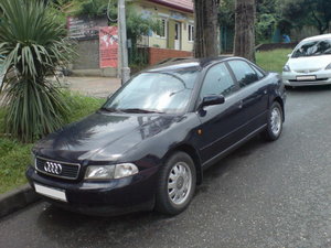

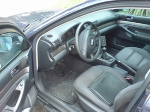

    Сегодня посмотрел данный авто. Самое интересное, то чего опасался, всё целое, патрубки и пыльники целые, подшипники не гудят, гранаты не трещат, тормозные диски нормальные, рейка сухая и ничего не гудит, лобовое родное без трещин, даже климат холодит, двигатель без посторонних шумов. Но есть то, что всё обламывает, даже на подъёмник не стал загонять. Вся правая сторона не то чтобы плохо, а наверно как специально ужасно шпаклёвана, зашкурена крупной шкуркой и покрашена с огромными потеками. Верхний угол заднего правого крыла и часть крышки багажника слеплены из шпаклёвки. Я этого всего при первой встречи (два мес.назад) не видел, так как хозяин не собирался её продавать, ну я и не стал вокруг ходить смотреть.
    В общем, я в печали, с каждым осмотром понимаю, что найти ровный кузов с незаезженным двигателем шансов очень мало.

    Если цена за авто привлекательна и пробег реален, силовая структура кузова и геометрия в норме, то не нужно боятся правого бока :)
    Хороший мастер (кузовной цех) решит этот вопрос оперативно и быстро. Будете ездиьт и удовольствие получать.

    Геометрия целая, серьёзных ударов не было. А какова реальная стоимость авто с учетом замены передней ходовой, всех 4-х стоек (козлит как трактор), правой задней двери, крышки багажника, ну и левое заднее крыло либо вырезать, либо много шпаклёвки и покраска авто полностью?
    P.S. А ведь в результате может получится хороший свежевыкрашенный авто.
    P.P.S. Покоя не даёт, что дверные петли без люфтов, один хозяин, четыре ключа, пробег 95 т.км. и все чеки на ремонты.

    цена исправления всего этого будет составлять 50% от цены авто сейчас, наверное :smile42:

    Если по геометрии все ровно, машинка целенькая/красивенькая и неушатаная да еще и за адекватную цену, бери если чувствуешь что нравиться. и не заморачивайся по поводу крыла/двери на фотках вроде все ок, цель средства не оправдает. Брать/ не брать - тут уже от личных предпочтений зависит;)
    + ко всему перечисленному ~110-120 ГРМ, ролики и помпа (а лучше сразу, тем более если не меняли 12 лет уже прошло)
