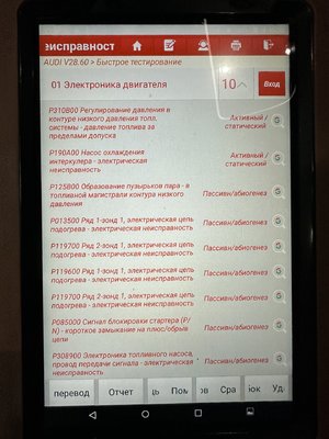

    После месячного простоя а8д4 3.0tfsi стала плохо заводиться на горячую когда постоит часок- два, и это прогрессировало с каждым днем, пока в один «прекрасный» день заглохла на ходу, пытаюсь заводить глохнет через 30 метров. С утра на холодную заводится и работает где-то до 30 мин, далее может работать по 20-30 сек и глохнет.
    По ошибкам низкое давление топлива p310b00 и образование пузырьков пара в топливной системе низкого давления p125b.
    Поменяли насос в баке вместе с сеточкой, фильтр в баке, блок управления насоса (б/у), поменяли тнвд на новое фирмы hde, ничего не помогло.
    На сто разводят руками.
    Через манометр насос в баке дает 1 атмосферу.
    Что делать? Куда лезть? Подскажите пожалуйста!!!
    Еще заметили интересную вещь, когда машина прогрета и не заводится если полить тнвд холодной водой, остудить его, опять может работать в течении полу часа.

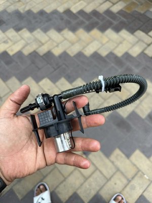

    В данный момент подозревают редукционный клапан

    Заказал б/у обратный клапан, он же редукционный он же регулятор давления.
    Поменял машина завелась. Час работает вроде не глохнет)
