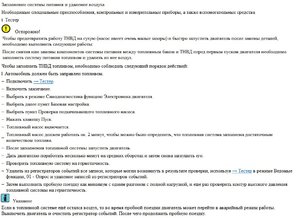

    Кто менял сам топливный фильтр 2.0л дизеле - после замены надо прокачивать систему или достаточно залить топлива в новый филтьр и крутить стартером пока не заведётся?

    В ELSA есть специальный раздел об удалении воздуха из системы питания.

    Спасибо за инструкцию.
    Шнурка не оказалось, поэтому просто залил в новый фильтр 100мл солярки - завелась без проблем, не чихала и не глохла. Стартер крутил 3 секунды.
